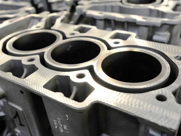

Dan het cilinderblok, het eigenlijke motorblok. Het cilindercarter is ook al van een speciale, zeer lichte legering gemaakt, wat op haar beurt weer bijdraagt tot de gewenste gewichtsreductie. Het van spuitaluminium gemaakte motorblok beschikt over cilindervoeringen die tijdens het gieten gelijk zijn ingegoten. Daarnaast is de ‘VTi 82’-versie ook nog eens voorzien van een tegengesteld draaiende balansas. Deze zorgt voor een verbeterde loopcultuur en minder trillingen. Dit is overigens geen PSA-uitvinding, balansassen werden op grote schaal toegepast door merken als Mitsubishi, Daihatsu en Saab. De distributie wordt verzorgd door een onderhoudsvrije ketting.
