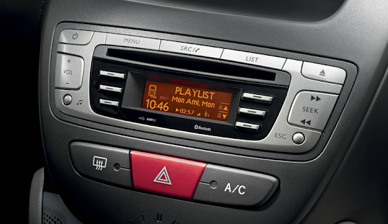

Dit is hem, de “nieuwe” versie inclusief USB bluetooth, aux in en de hele winkel
Al vanalles zitten proberen (ander stickje, afspelen vanaf een MP3 speler die de files wél afspeelt) en toch loopt het telkens weer ergens vast (meestal na 30- 40 minuten)... zou te maken hebben met de interne buffer die gewoon vol is na een bepaalde tijd… niemand kan het me met zekerheid vertellen.
Ook krijg ik steeds dit te zien :
Ik krijg echter nooit een melding van een SMS. het zou leuk zijn als ze op de display komen ofzo… weet iemand hier meer van?
