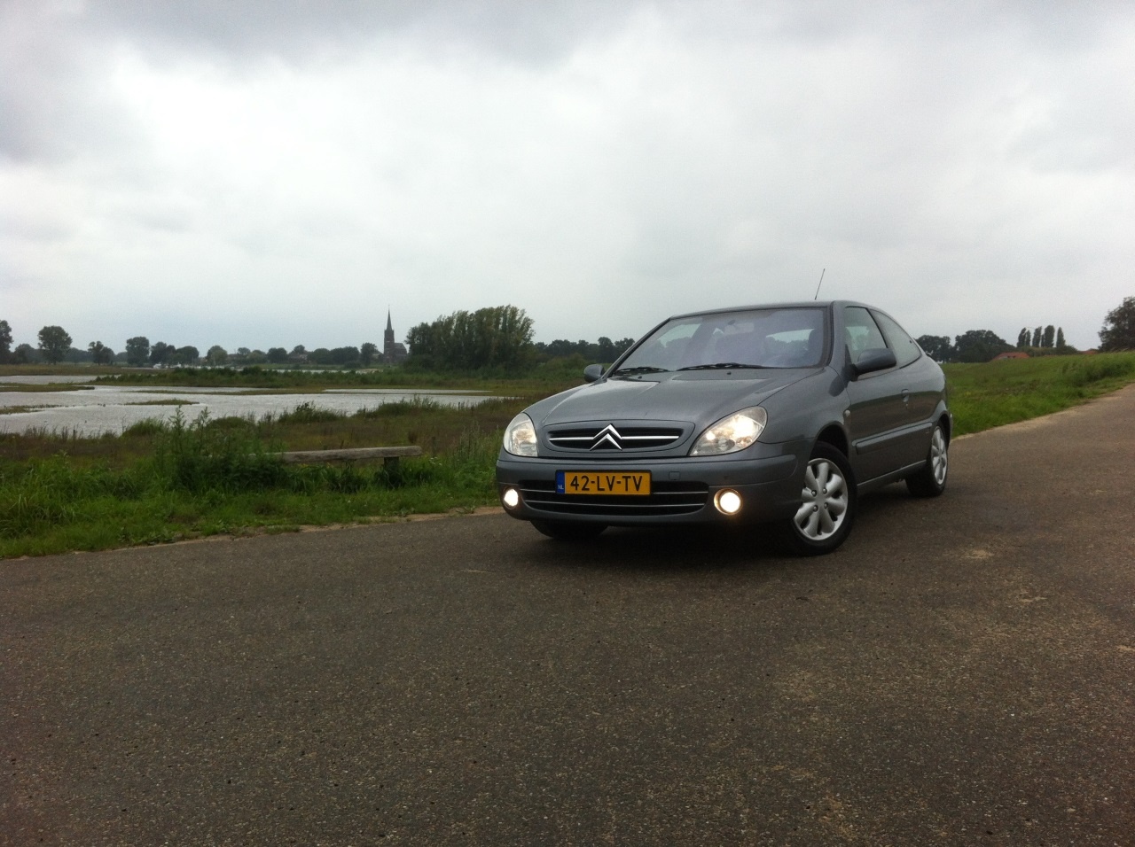

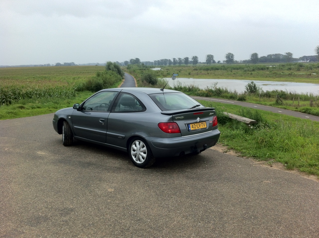

Zoals beloofd foto’s van de Xsara.
Sinds vrijdag ben ik in bezit van een mooie Xsara Coupe. Het gaat hier om een Coupe VTR phase III uit 2003 in het grijs. De motor is de 1.6 16V met 110pk. Voor een auto uit 2003 vind ik de VTR erg goed uitgerust met cruise control, automatische airco en boordcomputer. Alles werkt naar behoren. Ook vind ik de witte tellers er erg cool uitzien.
Deze saar heeft een aantal jaar stilgestaan, wat je terug ziet in de kilometerstand van slechts 85k. Nou is lang stilstaan normaal niet zo goed voor een auto, maar er is grondig en groot onderhoud gepleegd aan deze saar toen ik ‘m kocht. Denk daarbij aan: 4 banden, 4 remschijven, accu, waterpomp, distributieriem, grote beurt etc. Eigenlijk alles wat er aan onderhoud te verwachten zou zijn was al gedaan. En toen ik ook nog twee maanden garantie kreeg was de keuze snel gemaakt.
Van buiten zijn er de nodige deukjes en ziet de lak er niet overal even goed uit. Hopelijk dat een goede polijstbeurt dit kan veranderen. Van binnen ziet de auto er nog heel netjes uit, met uitzondering van een brandgaatje in één van de stoelen.
Ik merk wel dat de motor wat lui is, daar gaan we wat verandering in aanbrengen. En nu de auto weer meer rijdt had ik in het begin af en toe een uitlaatgas storing, waarschijnlijk omdat alles los begint te komen. Dat is gelukkig nu weg.
Al met al hopelijk een auto voor de komende jaren. Volgende week ga ik naar Tsjechië rijden. Dat moet geen probleem zijn lijkt me. De stoelen zitten in ieder geval erg lekker!
