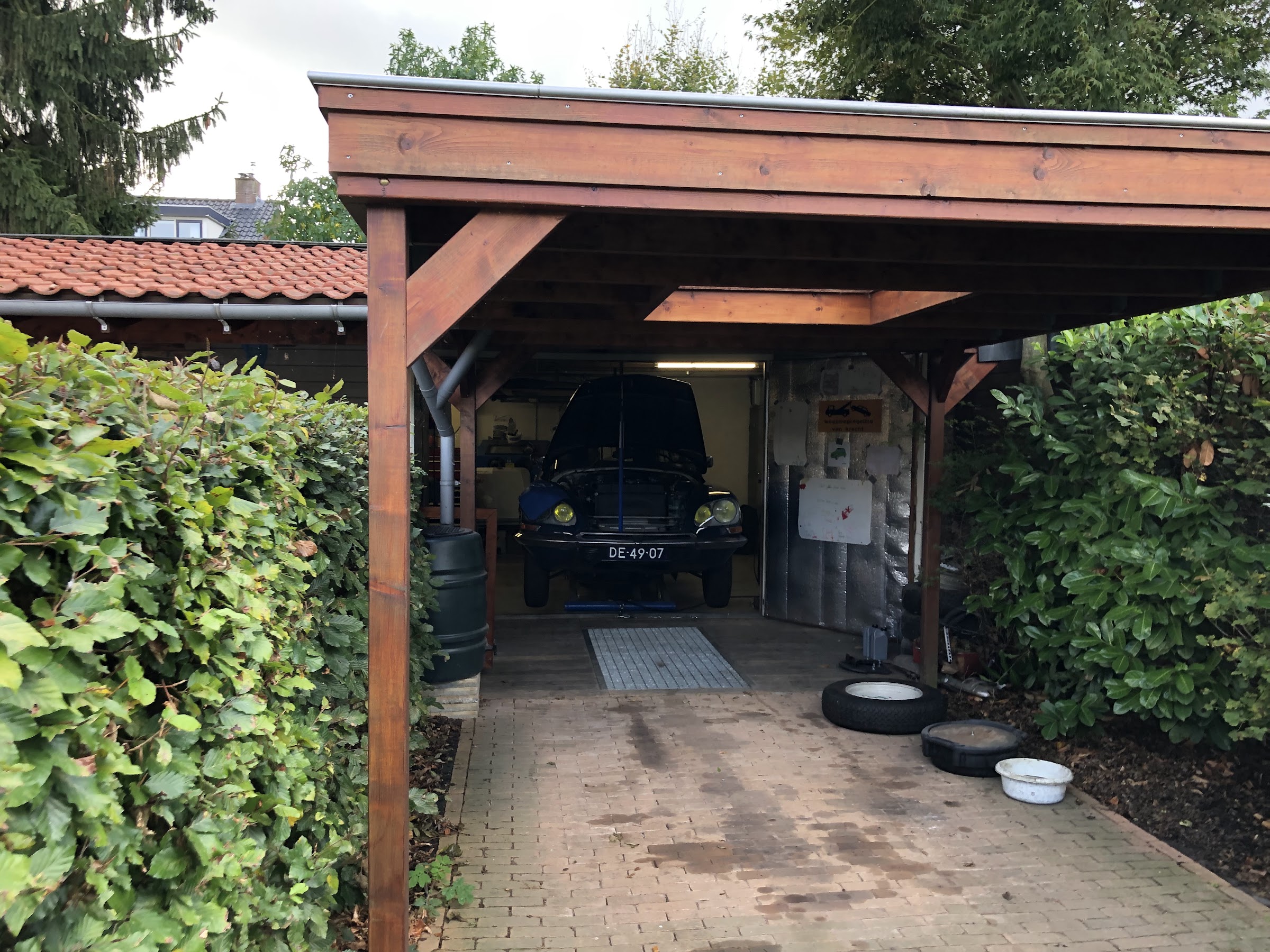

Blijkbaar werkt de foto link alleen in Chrome. Niet in andere browsers. Dus een poging of het nu wel werkt:
2CV6 Special 1981, ID20 Break 1971
rvdb20
Totaal aantal Berichten: 422
Geregistreerd: 18-11-2010
Gepost: 21 oktober 2019 04:38 PM
  [ # 70 ]
Ik zie de foto nu ook op de iPhone in Safari (ipv een wit vierkantje).
Dit waren de foto’s van het samen klussen aan de DS (een paar post eerder)
