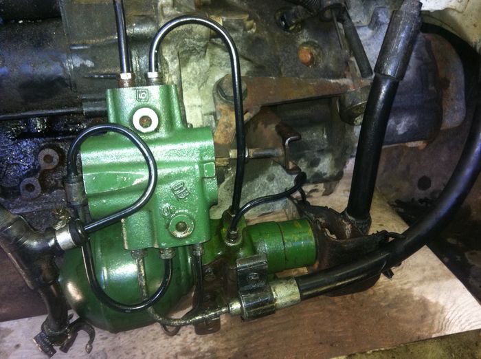

Als je toch gaat voor de activa: maakt je debietregelaar (intern ) maar eens goed schoon of, als je daar geen zien in hebt: vervang ‘m door een andere. Grote kans dat je stuurbekrachtiging het dan weer doet zoals hij het hoort te doen.
In goed Nederlands de drukverdeler. Er zitten metalen filtertjes in het ding, die zijn na verloop van tijd altijd verdwenen. Meestal richting de verdeler, dat kan niet heel goed zijn. Op het plaatje hieronder zie je het linker filterjte heel mooi zitten.
