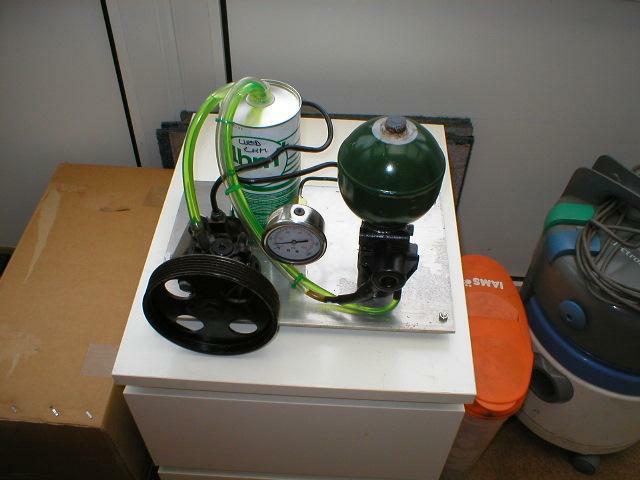

Gepost: 12 september 2016 08:07 PM
Als het 10 minuten duurt voordat hij optimaal veert kan het zeker aan de pomp liggen. Ook de eerder genoemde hoogteregelaars behoren tot de mogelijkheden.
De manier is om een meter achter de hogedrukregelaar te hangen: duurt het 10 minuten of meer voordat hij op 175 bar is dan kan het aan de pomp liggen maar ook aan de voorraadbol.
Voorraadbol al vervangen ?? Slaat de HP pomp vaak aan ???

Gepost: 12 september 2016 09:18 PM
Als er geen lucht inzicht dan kun je overgaan tot een 2e hands. GOAS heeft er nog wel een paar op voorraad.
http://www.gaos.nl/onderdelen/mke=Citroën/bse=Xantia/mdl=Xantia (X1)/prt=Hydr. Pomp Vering
Zoemend geluid zou zo maar kunnen dat de pomp continue aan het pompen is en nooit aan/op z’n einddruk komt.
Dat verklaard ook de eerder, door jou, genoemde punten.
