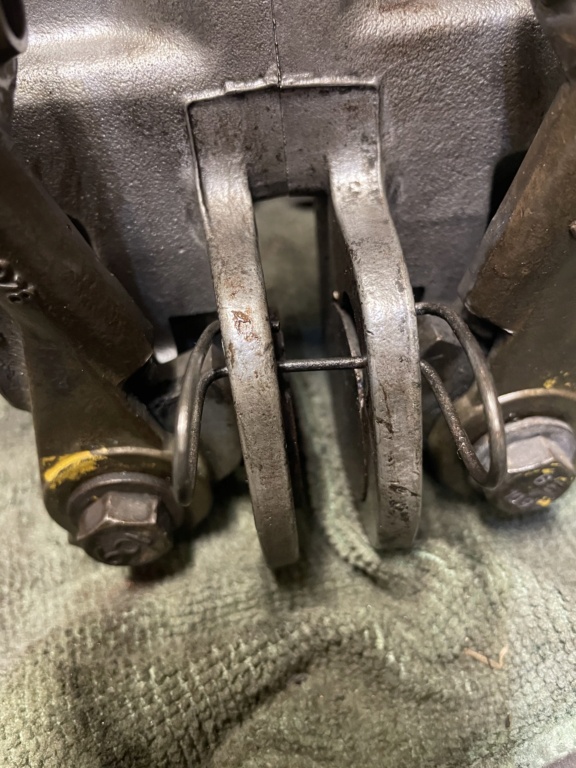

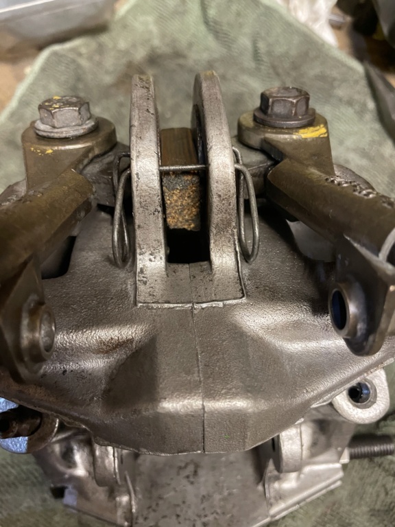

Vóór het terugplaatsen van de remklauw, de handremblokjes inclusief veertje monteren. Klein stukje hout ter dikte van de remschijf er tussen houdt de boel op z’n plaats.

leuk, vroeger ook wel eens gedaan. zeer rustgevend werk. bij montage vd remzuiger, wel even smeren met lhm/blauwe olie vóór montage, niet droog erin. ( maar dat weet je zeker en vast )
meestal liggen de ego’s links-achter in de patstelling.

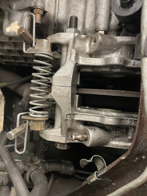

Door de remklauw bij elkaar te houden met een tijdelijke moer op de achterste bout, valt de remklauw niet uit elkaar. Zo kun je de voorste bout makkelijk ihet versnellingsbak-huis indraaien.

Met een licht verbogen sleutel 17 zijn de bouten stevig vast te zetten.
