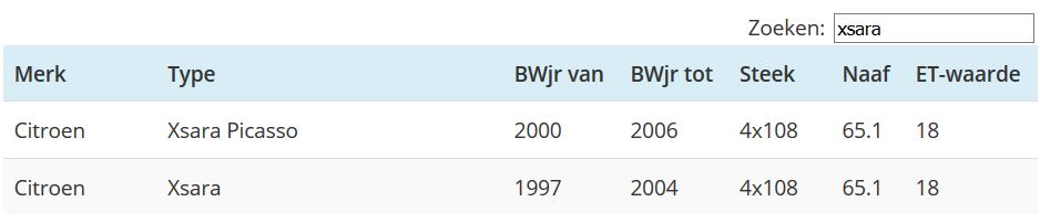

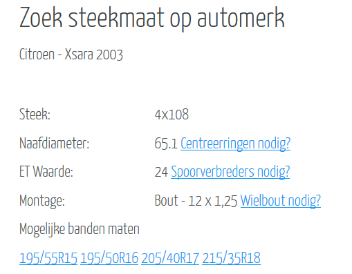

Graag had ik de ET waarde willen weten van mijn Xsara (ph3). Ik heb nu velgen met ET18 er onder, ik heb mijn LM velgen over gezet van de Xsara ph1.
Maar ik zie op ETwaarde.nl dat de ET waarde van de Xsara 24 is.
Kan iemand me vertellen wat de standaard ET waarde is van een Citroën Xsara Break 1.6i 16V Différence uit 2003 (ph3)?
Op de ene site staat ET 24 en op de andere ET 18 .  Mijn Ph1 had ET18, maar bij deze auto weet ik het dus niet zeker.
ET Waarde .nl :
Autobandenkennis . nl:

Ik meen dat bij de facelift van PH1 naar PH2 het spoor verbreed is.
PH1 standaard band breedte 185 14Inch velg (185/65 R14) et24
PH2 standaard band breedte 195 15Inch velg (195/55 R15) et18
verschil in sprong (24-18) is 6mm
verschil band 195 -185 = 10mm /2 = 5mm per kant, dus slecht 1mm dichter bij je spatbord.
velgen passen maar dan wel met juiste de juiste breedte band.
heb een plaatje gevonden hoe de ET werkt, hoger ET waarde is velg meer naar binnen.
Ik rijd zomerbanden 195/55 R15 en winterbanden 185/65 R14
Denk om het verschil in velg diameter R14 <—> R15
een 185 breedte band op een PH2 stuurt lichter en is niet ideaal in de zomer.

Dit is juist Xsara PH1 heeft zowel ET18 met 15inch als ET24 met 14inch, PH2 heeft ET18
