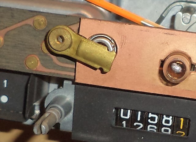

Zonder dit topic te willen kapen; dit sluit wel heel goed aan bij mijn gezoek naar leds voor dashboardverlichting.
In het 2e dash worden de twee lampjes voor verlichting van het wijzerpaneel door de plaat heen gestoken, bolletje/ledkop mag dus niet wijder zijn dan de fitting (BA9S dus Ø9mm). Maar ook niet langer dan 35mm over alles. Volgens het WPH moet het bolletje 12V 2W zijn, er zit 12V 4W in maar nog houdt de opbrengst niet over in de schemering.
Zoekend naar BA9S leds Ø≤9mm L≤35mm blijft er heel weinig over, laat staan dat er een aantrekkelijke lichtopbrengst bij staat. Iemand die dit al eens bij de hand heeft gehad?

Gepost: 13 oktober 2018 11:16 PM
Die lampjes zouden bij mij helaas niet passen vanwege het uitstekende randje bovenaan de fitting.
Het lampje wordt in z’n geheel door het Ø9mm gat gestoken en blijft hangen met z’n nokjes, aangedrukt door de draaibare contactstrip.
