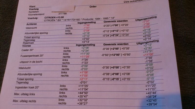

Zaterdag de auto laten uitlijnen. Voor de geinteresseerden: Hier het uitlijnrapport
De auto trekt nog wel naar rechts. Volgens de monteur kwam dat door de achterwielen. In hoeverre hebben de Adals invloed op de uitlijning?

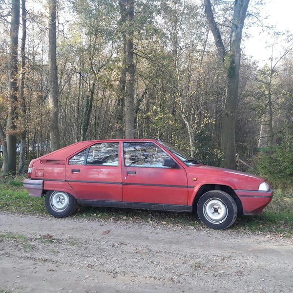

Dit is ‘m trouwens:

Heb je de banden al eens verwisseld kruislings gaat in dit geval het beste en dan even kijken wat ie dan doet. En ADALS hebben wel degelijk invloed op het rijgedrag.
