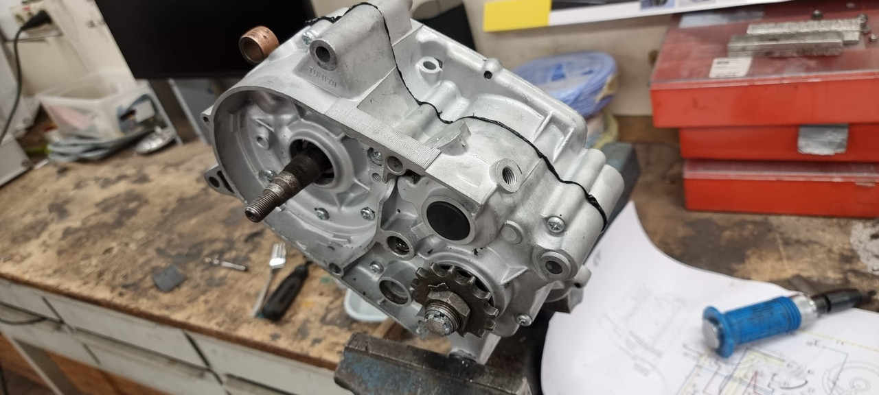

René
Geregistreerd: 27-04-2004
Gepost: 19 januari 2022 09:39 PM
  [ # 42 ]
Intussen heb ik het blok eigenhandig gereviseerd en er een drieplaatskoppeling ingebeund.
Nu nog even rustig inrijden Laughing
Er gaat nog veel tijd in zo’n apparaat zitten, dus niet erg vaak online.
