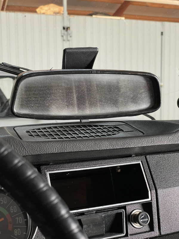

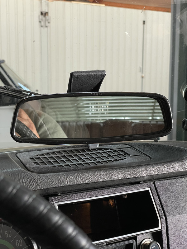

Daarnaast de zonneklep gedemonteerd en de bout beter aangedraaid, omdat die tijdens het rijden constant van voor naar achter schoof. En nog 1 klein ding, mijn achteruitkijkspiegel was heel vies. Blijkbaar is het heel eenvoudig om die uit elkaar te halen en van binnen te reinigen, dit is het resultaat
Voor:
Na:

Hoe gaat die spiegel precies uit elkaar? De mijne is ook helemaal beslagen aan de binnenkant.

@Gauthier: heel klein gaatje boren in het metaal?. Dan kan de condens erin en ook weer eruit.

Spiegel: de rubber rand los klikken en je haalt hem zo uit elkaar. Hoef je niets aan te boren Wink  het is overigens geen condens maar viezigheid. Aanslag.

Inderdaad zoals Waterman aangaf zitten er bovenop 2 en aan de onderkant 2 punten die je met een schroevendraaier of een plastic trim tool kan indrukken. Met een beetje gefriemel krijg je ‘m er zo uit. Als ik wist dat het zo makkelijk was had ik het direct gedaan, ik stond zelfs op het punt om een nieuwe te bestellen. Niet gedaan gelukkig!

Ook de beste wensen! Zie ik nu in de schone spiegel dat alle draadjes van de achterruitverwarming het nog doen?
Dat zou een unicum zijn.

D’r zijn inmiddels al nieuwe achterruiten met verwarming leverbaar blank en getint.
Dat op die foto lijkt mij zo’n jaloezie https://www.marktplaats.nl/v/auto-onderdelen/ruiten-en-toebehoren/m1789590977-gradulux-citroen-ds-id
