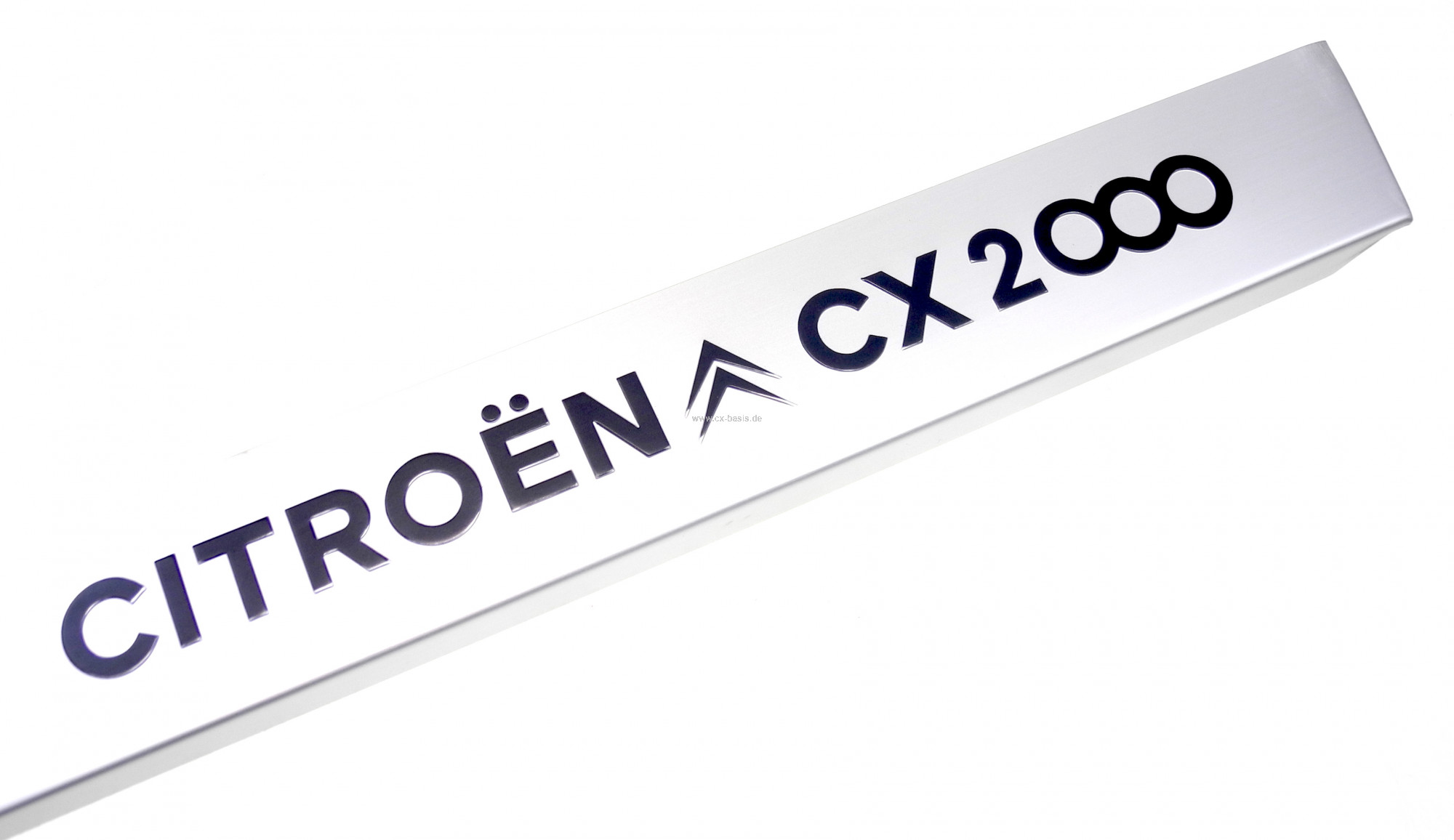

woutersmits schreef:
Waren deze logeau’s origineel zwart? Ik heb op mijn 75er ook een CX2200 strip die vervaagd is maar daar komt gewoon het alu onder vandaan.
Dit bedoel ik:

Yep, ik zag ook zwarte super badges op Google. Deze zijn ook iets jonger dan mijn ‘oer’ CX2200 badge. Die verkleurd gewoon naar het aluminium kleurtje. Typisch dat de supers goudkleurig worden.

Mijn Pallas is ook naar goud verkleurd. Misstaat niet. Maar wel handig om te weten als je een vervanger zoekt Smile

Ik vind het mooi zelfs. Inderdaad ff opletten met zoeken.
