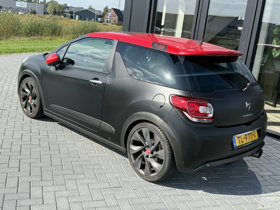

inmiddels vandaag een trekhaak laten monteren met kabelset voor de DS3 maar nu blijf de parkeersensoren in de achteruit piepen
iets niet goed gegaan bij montage of toch de kogeldop even te groot (moet ik nog uitzoeken morgen)
Totaal aantal Berichten: 9457
Geregistreerd: 27-09-2007
Weet de BSI dat er nu een trekhaak onder zit?
In dat geval worden bij een steker in de trekhaakdoos de parkeersensoren uitgeschakeld.
