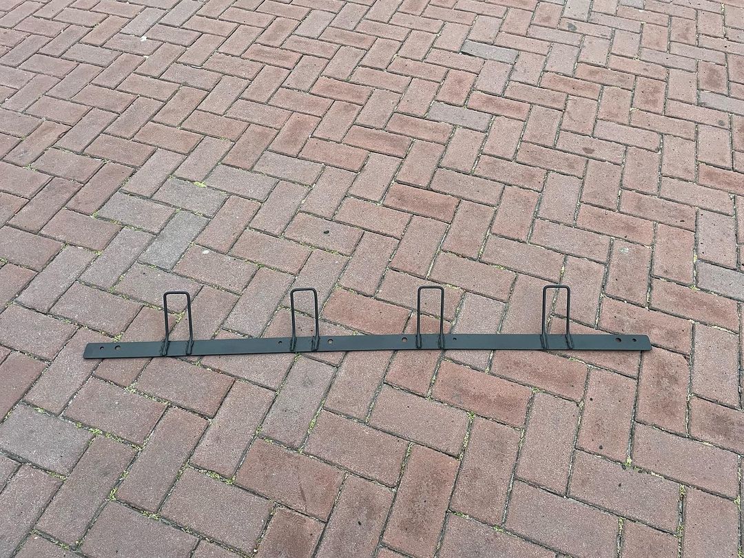

Vandaag de isofix gemaakt, deze gaat op de bouten van de gordels en pakt ook nog een paar bouten mee van de plaat boven de benzine tank.
Daarna nog even gespoten met Heat Resistance aangezien er geen airco in de auto zit Wink.
Klaar voor montage met de 3-punts rolgordel
Stef Sep

Netjes gemaakt!

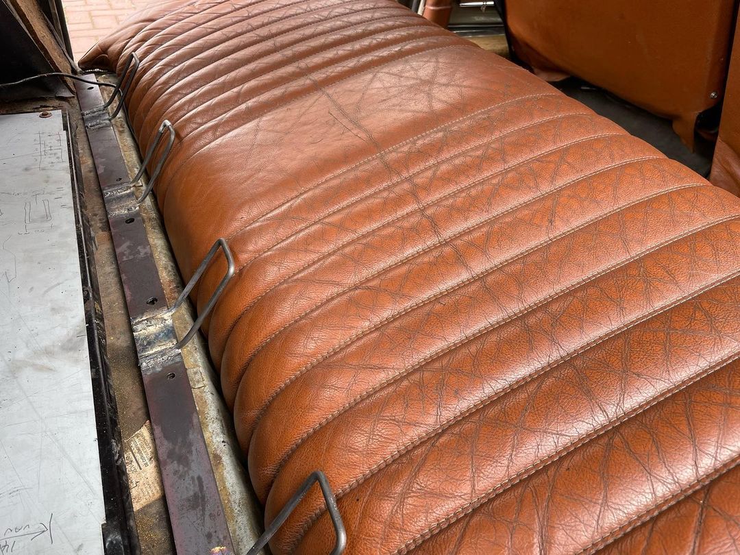

Het is bijna vakantie dus de laatste dingen moesten nog geregeld worden. Waaronder nog een controle bij de garage, waar nog wat dingen zijn vervangen en ik nog een lijstje mee kreeg om zelf aan te pakken. En natuurlijk de isofix. De DS rijdt nu echt heel erg lekker!
De beugel is gemonteerd op de bouten van de gordels en de gordels ook direct meegenomen.
En dan testen of het idee ook echt werkt. En ja hoor!
