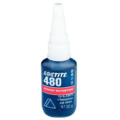

Nadere bestudering van mijn werkplaatshandboek leerde mij dat jaguar de sierlijst rond de voorruit in de productie al met lijm vastzette op het raamrubber. Dat ga ik ook doen en daarna moet de sierlijst een beetje worden aangeklemd. Om dat te kunnen doen heb ik een stukkie gereedschap moeten bestellen.
De sierlijst ga ik vervolgens met Loctite 480 aan het rubber plakken.
https://www.henkel-adhesives.com/nl/nl/product/instant-adhesives/loctite_480.html

Na een week wachten op een potje loctite 480, wat gewoon 30 eurootjes kost, heb ik de sierlijst van de voorruit eindelijk netjes kunnen monteren. Daarna een flinke rit in de zeikende regen en driewerf hoera, het lekt niet meer! That is, langs de voorruit…
Want ja, de achterruit lekte natuurlijk ook. Hier zat wel een mooi nieuw rubber in, geen siliconenkit maar ook geen correcte afdichtprut. Dus ook hier de sierlijst er af, de ruit afkitten met 3M 08509 en de lijst er weer op. Kon ik gelijk het koppelstukje fatsoeneren. Weer een puntje afgevinkt!
