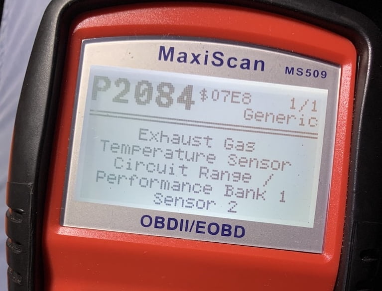

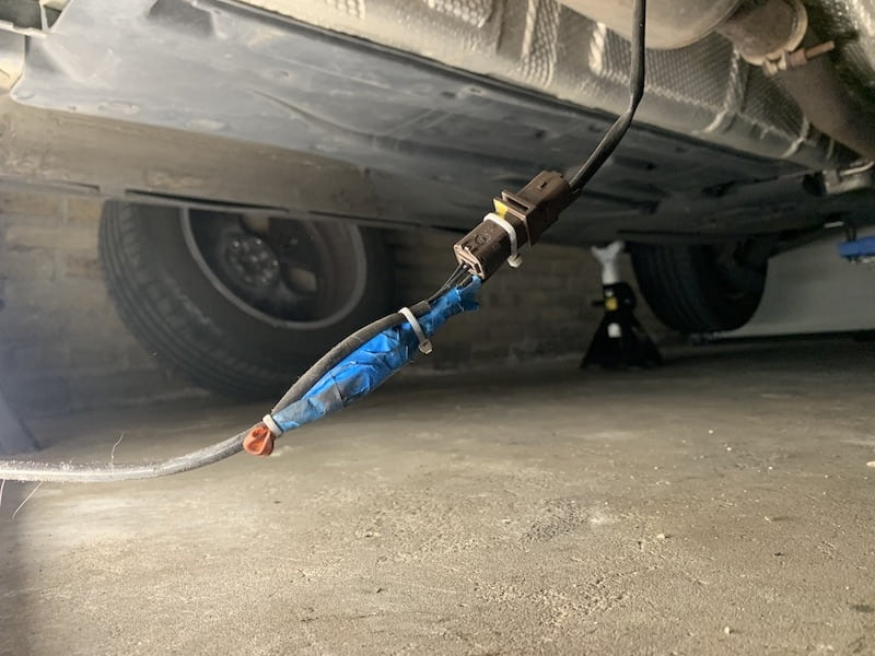

Allereerst geeft de auto af en toe een emissiestoring. Met de generieke uitleestool kom ik dan op foutcode P2084 en dat wijst naar de uitlaatgastemperatuursensor in/aan het roetfilter. Zijn er mensen bekend met deze storing?
Die storing wil zeggen dat de waarde van de sensor “buiten bereik” ligt, d.w.z. dat de computer denkt dat de sensor niet goed werkt.
Die motor is al Euro 5, met een NOx reductie systeem, een soort FAP. Als dat werkt wordt de uitlaat/katalysator/filter extra heet, dus dat wordt in de gaten gehouden, c.q. bijgeregeld.
Ik zou om te beginnen de stekkers en bekabeling van die sensor eens nakijken, en als door niks geks aan te zien is de sensor zelf vervangen. Je wilt voorkomen dat de katalysator/filter unit kapot gaat, dat is een duur onderdeel.

Thanks! Dat heb ik ook al gevonden inmiddels, op een UK Peugeotforum staat een uitgebreide verhandeling hierover. Daar melden ze dat er ook recalls zijn geweest voor bepaalde modellen. De sensor is de 1618KP overigens.
Toen de storing zich onder mijn hoede voordeed was het erg nat buiten. Koude motor, en de accu was slecht (inmiddels vervangen). Kan best zijn dat er inderdaad sprake is van vocht, of een slecht contact.

Eindelijk de servicebox weer aan de praat gekregen. Da’s om meerdere redenen fijn, vooral vanwege het op kunnen zoeken van onderdelen en procedures.

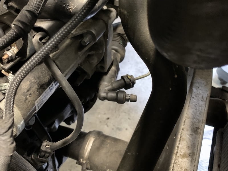

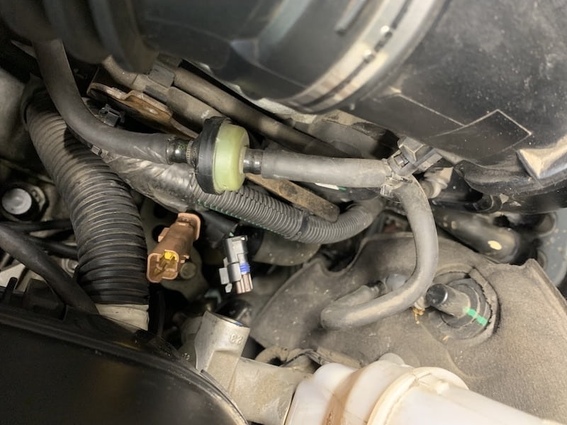

De temperatuursensor blijkt de 1618PG te zijn en deze is iets langer dan het oorspronkelijke ding, vanwege de gewijzigde routering van de kabel. De stekker is heel goed bereikbaar in de motorruimte dus eerste klusje wordt deze controleren en reinigen. En voor zover mogelijk de loop van de kabel checken. Overigens is met de nieuwe accu de storing nog niet teruggekeerd. Denso heeft een sensor voor zo’n 9 tientjes, dat lijkt me een goede keus mocht het zo ver komen.

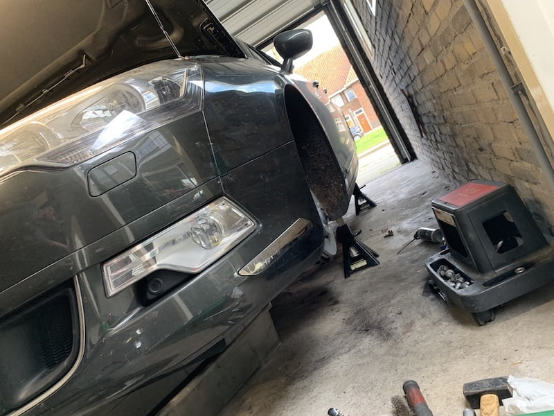

De CFünf is veruit de breedste auto die ik in de garage heb gehad: slechts 50 centimeter ruimte aan weerszijden van de voorste spatschermen. Vanaf de zijkant opkrikken is geen optie dus. Helaas past de C5 ook niet zonder verlengers op de Quickjacks. Dus met de vering in de hoogste stand de onderste motorisolatie verwijderd. Vervolgens kon de krik met dwarsbalkadapter mooi tot aan het subframe onder de motor. Mind you, dat is bijna een meter voorbij de rand van de bumper. Front overhang, anyone? Maar op deze manier is de auto prima te liften en kunnen er een paar Omega assteunen onder de krikpunten. Ook de achterkant laat zich zo prima optillen en met de wagen op vier steunen staat deze heel stabiel. Stabiel genoeg om er onder te kruipen. Overigens zou ik, als dit mijn auto was, overwegen om een paar uitsparingen te maken in de motorisolatie, zodat de auto zonder deze te verwijderen op te krikken is.

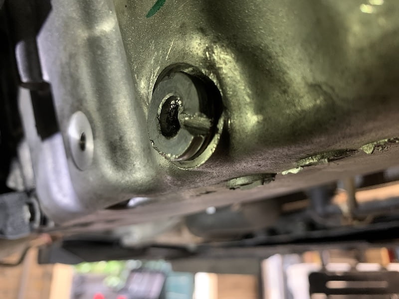

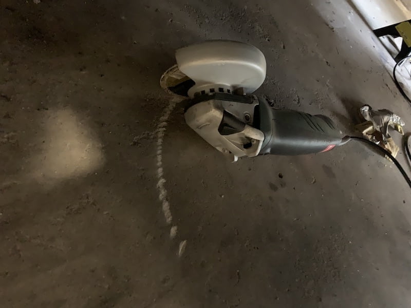

Afijn, na het flushen de boel leeg laten lopen dan maar. Dat werd al met al toch wel een beetje een onderneming. Eigenlijk is een onderhoudsinterval van 24 maanden of 30 duizend kilometer niet voldoende voor een diesel waar 10K per jaar mee gereden wordt. Of minder. De boel blijft dan niet gangbaar. Helaas. De carterplug wilde niet los, de hex-opening al snel rond ipv zeshoekig. Nog geprobeerd er torx en XZN doppen in diverser formaten in te rammen maar helaas, geen soelaas. Aan het eind van de dag de dwarsbalk tussen de aluminium subframedragers verwijderd, de carterpanisolatie ook (had ik nog nooit eerder gezien), en de flex op de plug gezet. Toen met hamer en beitel los getikt. Ik vermoed dat de dealer de laatste jaren de olie afgezogen heeft. Of de plug moeilijk hard aangedraaid. Hoe dan ook zat ik ermee. En lekker ook, onder een wagen op assteunen

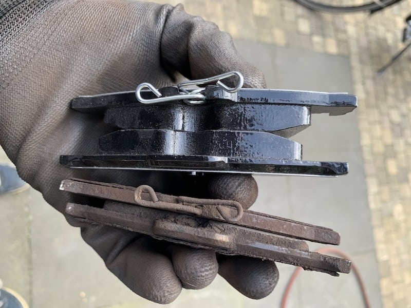

Ondertussen had ik de voorremmen al gedaan. De schijven waren vermoedelijk nog eerste montage, de blokken één keer vervangen denk ik. Het was in ieder geval aardig opgebruikt. Om de schijven van de naaf te krijgen moest ik met een flinke hamer in de weer. Ze er weer goed op krijgen (zelfs na het ontroesten van de naaf) ging alleen fatsoenlijk door er een wiel tegen te zetten en de wielbouten op moment te trekken.
Dat gedoe met die carterplug kostte me al met al een paar uur tandenknarsen en aan-m’n-hoofd-krabben. De boel maar wat opgeruimd en besloten de volgende dag verder te gaan.

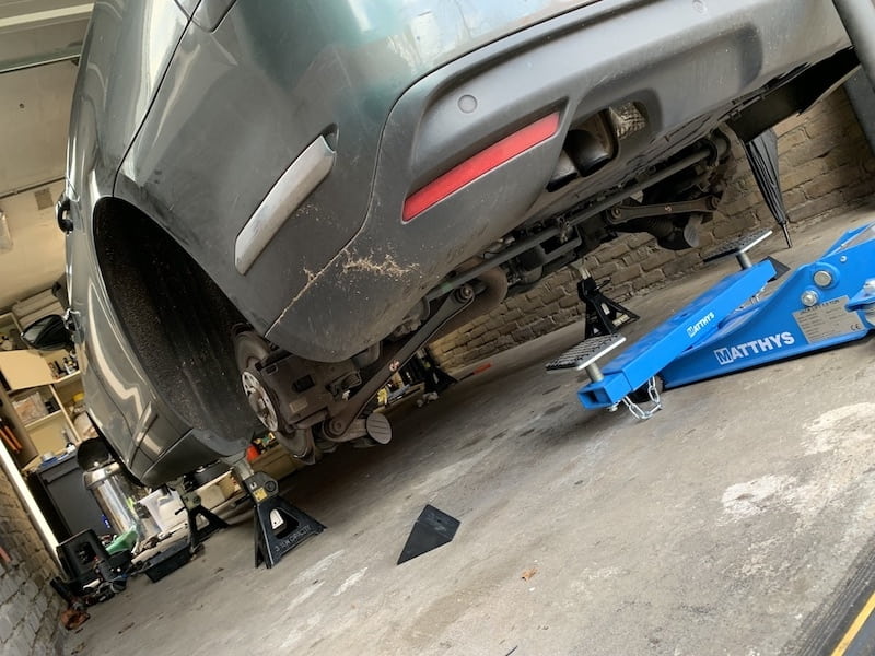

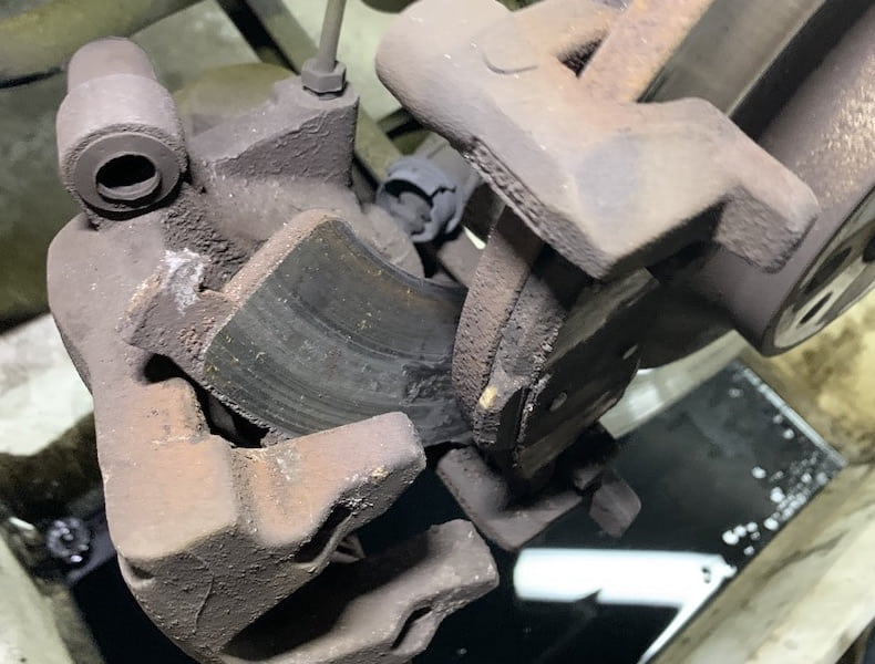

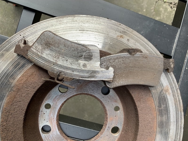

De ochtend er op met frisse moed de achterremmen aangevallen. Op zich kwam ook hier alles netjes los, op de schijven na. Dus beuken weer. Zo’n schijf valt altijd op een ledemaat zodra deze zich los heeft laten meppen. Ben al lang blij dat dit een exemplaar van de achteras was, maar toch een lekker dikke blauwe plek op m’n enkel. Het op zich geschikte indraaigereedschap van Laser Tools bleek helaas net niet te passen op de klauwen achter. Dat is een schijfje met twee pinnen van 5mm op 19mm onderlinge afstand, 3/8 aandrijving. Ik heb deze adapter van m’n maat met de garage hier vlakbij kunnen lenen, en daarmee was het in tien minuten gepiept. Ook hier weer alles netjes ontroest voor montage.
Het ‘schaven’ van de achterremmen was overigens inderdaad te wijten aan verregaande slijtage, of optimaal gebruik van frictiemateriaal. Het binnenste blok rechtsachter was ijzer op ijzer en ik denk niet dat de schijven/blokken achter ooit vervangen zijn.

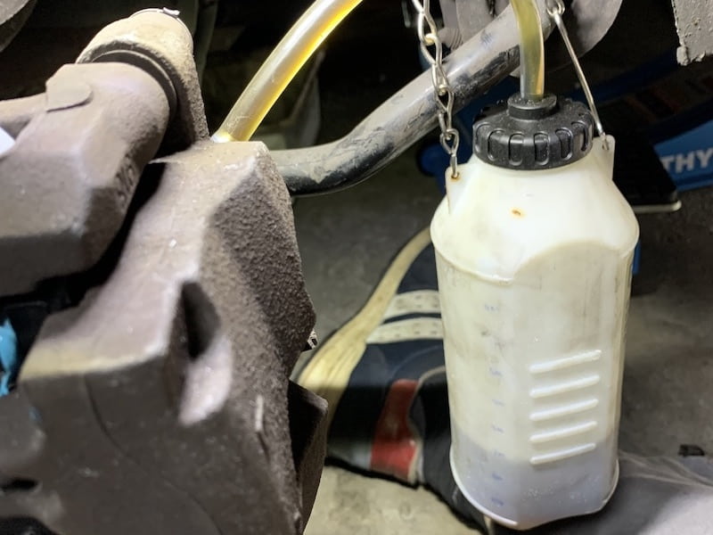

Na de remmen-hardware vervangen te hebben op alle hoeken een wiel op moment gezet en vervolgens met een klokje vastgesteld dat er geen noemenswaardige slingering was. Daarna de remvloeistof ververst met de drukpomp. Deze was echt vies bruin. Last time I checked moet dat toch echt elke twee jaar, en als ik dat braaf doe merk ik nooit kleurverschil op. Het voordeel is wel dat je heel makkelijk kan zien dat de oude olie uit de betreffende leiding verdwenen is.. Overigens kan je zonder Lexia prima de remmen ontluchten, alleen het secundaire circuit moet met de diagnoseapparatuur. Dat heb ik maar gelaten voor wat het is.
Tenslotte ook de koppelingscilinder gespoeld. Dit was zeker nog nooit gedaan, want nog een factor bruiner. Overigens wel een bewerkelijk klusje.

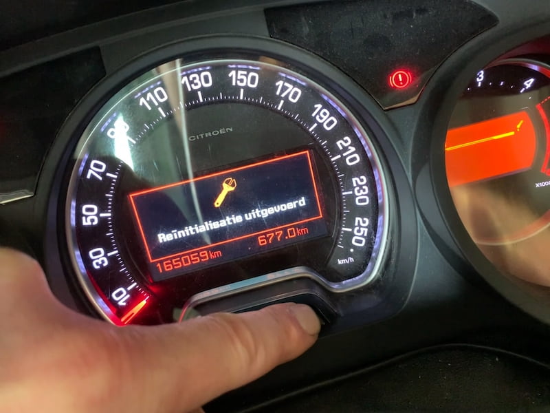

Met de remmerij gedaan de filters in de motorruimte vervangen (brandstof, olie en lucht, allen Purflux). En na aandraaien van een nieuwe carterplug + koperen knelring (OP 34 NEWTONMETER!!!) vijf liter Ineo ECS 5W30 erin. Tijdens het flushen al begon de motor merkbaar zachter te lopen, dat gaat zeker merkbaar zijn tijdens het rijden. Uiteraard filtertechnisch ook het interieurelement vervangen en iedereen die dat al eens eerder heeft gedaan bij deze auto, of dit vanuit zijn of haar professie regelmatig moet doen, respect hoor. Wie verzint dit!?

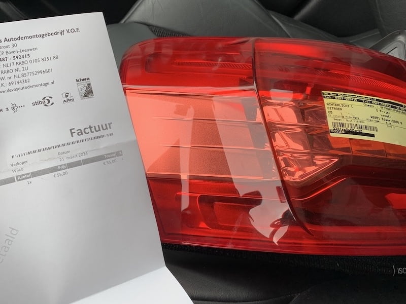

De beglazing van het linker achterlicht was al een tijdje gebroken. Sowieso zit de auto onder de deukjes en krassen, wel jammer eigenlijk. Want deze binnenslaapster zier er van een afstandje echt nog mooi uit. Maar via onderdelenlijn een geschikte vervanger gevonden bij De Vos. De rit erheen zou een mooie shakedown vormen en dat was maar goed ook, want de beoogde lichtunit had onder water gestaan en het ‘glas’ had ook losgelaten van de behuizing. Die had dus mooi terug gemogen als ik deze had laten bezorgen. Gelukkig lagen er nog wat andere exemplaren en heb ik alsnog een geschikte gevonden.
