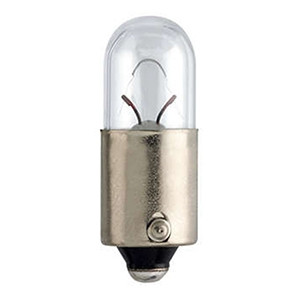

BA9s. maar vaak blijven die lampjes aan als het klepje dicht is en loopt je accu leeg…

Mooi LED lampje er in, kan je nog een passend kleurtje kiezen ook, paar duppies op alie express oid, trekt je accu niet leeg en wordt ook niet heet, even een zelfklevend zwart stoelpoot viltje in je klep plakken en hij gaat altijd uit Wink
