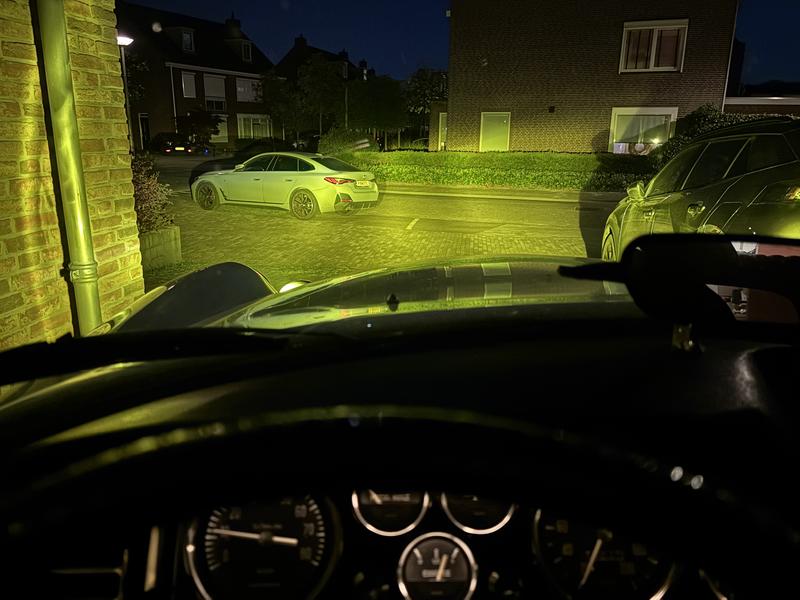

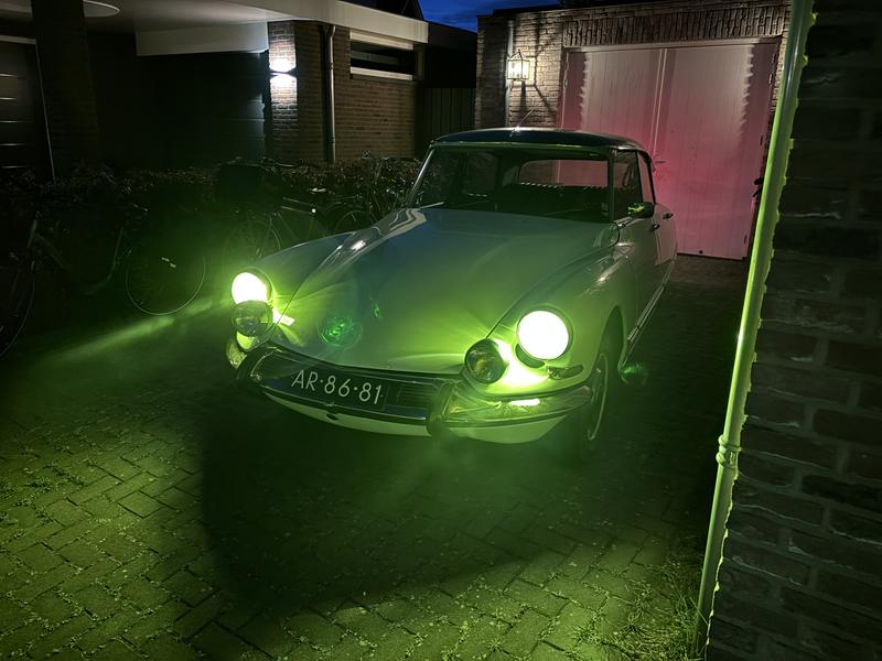

Dit is de kleur die je krijgt wanneer led gecombineerd wordt met een geel overzetkapje:
Niet echt een aanrader, ietwat fluogeel. De toegenomen lichtopbrengst in de waxinelichtjes van de XM maakte het voor mij waard om te leren leven met fluogeel. Het overzetkapje zat klem tussen het, hoe zal ik het eens noemen, antiverblindingskapje? en de reflector.
Edit:
Op het beelscherm komt de kleur niet echt goed over, hopelijk geeft dit een beter beeld:
