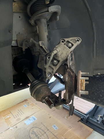

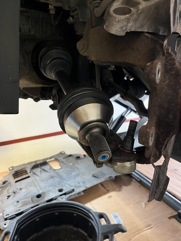

Ander puntje was de gare voorwielophanging. De draagarmrubbers waren echt op, de fuseekogels hadden ruimte, er was een stuurhuishoes kapot en de uitlijning klopte ook van geen kant meer door dit alles. Ook was de rechter (lange) aandrijfas ranzig. Kost allemaal weinig, een voordeel van het Ford platform waar deze klapzweedse op gebouwd is. Dus, nieuwe spullen er onder.
De rechter draagarm moest nog wel ff van een draadbusje worden voorzien, hier zit namelijk bij mijn auto de hevel van de koplampregeling aan vast.
Daarna een rondje uitlijnen en tadaa, een fijn sturende Volvo!

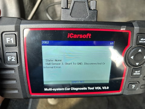

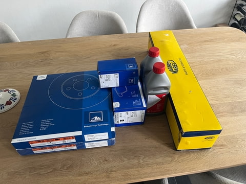

Goed, vervolg. Een hardnekkig brandend motorstoringslampje. Reset, lampje uit, 30 km later weer aan. Eerst maar eens uitlezen dus. Hiertoe een Icarsoft v3.0 voor Volvo/Saab aangeschaft. Die gaf eerst een code arm mengsel, en na wat verder zoeken een code 250A, fuel trims. Er was dus wel iets aan de hand..
Met Vida, de Volvo eigen diagnosemeuk, verder gaan zoeken. Daar kwam een luchtmassameter naar voren met een vaag signaal en een lambdasonde die verminderd leek te werken. Dat laatste kwam ook met de Icarsoft naar voren. Tijd voor wat verse onderdelen dus. Volvo gebruikte voor ze van de Chinees werden spullen van Denso en NGK.  Met de OEM nummers in de hand bij Motointegrator een nieuwe Denso luchtmassameter en lambdasonde plus 5 bougies besteld. Ook was er een vacuüm slang gaar, en die wilde ik ff bij de lokale Volvo dealer bestellen. Dat gaat niet, die rukkers doen niet aan balieverkoop voor onderdelen, dan sturen ze je naar hun vestiging in zuidoost, wat voor mij gelijk staat aan een retourtje naar de hel. Dus naar de dealer dichtbij kantoor die via de mail gewoon een slang wilden bestellen. Dag later in huis.
Oké, nieuwe spullen dus..
En dan lekker schroeven, in een uurtje was het klaar.
Resultaat is een veel soepelere vijfcilinder, die beter trekt en klinkt en geen motorstoringslampje meer laat zien.
