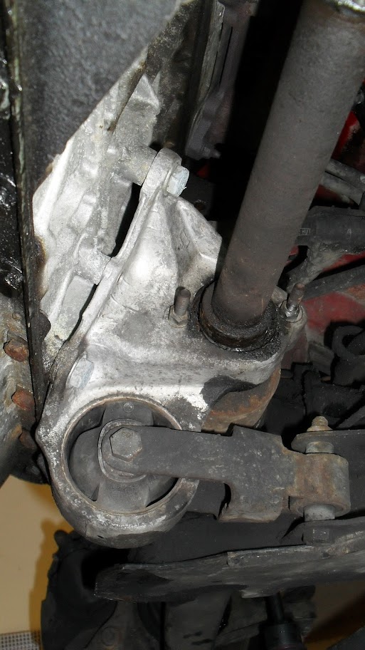

Toen begonnen met demonteren van de distributiekappen, en daarna wilde ik de krukaspoelie los gaan maken. Helaas kon ik nergens een opening naar het vliegwiel vinden om die te kunnen blokkeren. Echter tijdens het zoeken daarnaar trof ik dit aan bij de achterste motorsteun, aan de achterkant van het blok:
Het tussenlager van de rechter aandrijfas ligt dus aan puin, vandáár dus de herrie bij optrekken en remmen op de motor, door de dan optredende frictiekrachten. En vandaar ook dat ik het onder de kap niet hoorde maar wel in de auto
Op de foto’s heb ik de afdichtring (of wat daar van over is) alweer teruggedrukt, die bungelde dus halverwege de as, waardoor ik vrij zicht had op de kogeltjes, waarvan er overduidelijk een aantal misten. En zowat een centimeter speling daar. Gelukkig net op tijd achtergekomen dus! Dus nu change of plans, morgen een nieuw lager bestellen.

Die heb ik nog niet kapot gehad! Mooi dat je dat ontdekt hebt. Je hebt ons wel een beetje op het verkeerde been gezet door te zeggen dat je het bij stilstaande auto en draaiende motor ook hoorde. Deze hoor je niet als je stilstaat…....

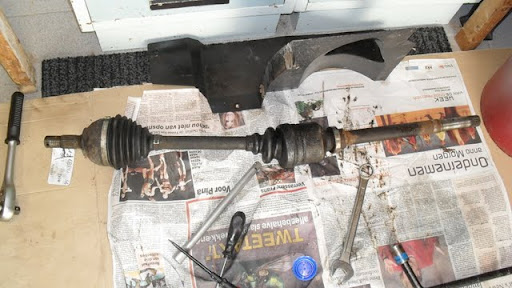

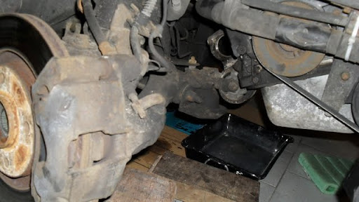

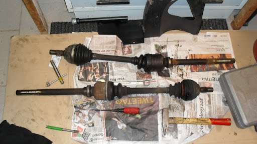

En het is gelukt, de ‘nieuwe’ as zit erin! De centrale wielmoer moest uiteindelijk door de vriendelijke medewerkers van de lokale Euromaster worden losgedraaid met hun vrachtwagen-luchthamer, de 10 bar normale hamer kreeg ‘m niet los! Toen de fuseepen, en jawel, die wilde ook niet los. Uiteindelijk krik onder de pen met moer en flink (gecontroleerd) met de hamer op de draagarm tekeer gaan. Zowel erop als tegen de zijkanten. En ineens was het “POK”, fusee los. Verder weinig problemen gehad, gelijk ook de bakolie ververst.
Even wat feauteaux:
De ‘nieuwe’ as (close-ups hier)
Met de kont in het zonnetje
De as is eruit…
...en ligt hier naast de ‘nieuwe’
De stoffelijke resten van wat ooit een tussenlager was

Ga je uit voorzorg het “nieuwe” lager op je “nieuwe” as ook nog vervangen of geef je deze een 2e leven?
Copain van DS-TT
http://www.ds-tt.nl
Xsara-N1, 1.8 8v BVA-1997
De lager die er op zat was nog in prima conditie, heb ik ook specifiek om gevraagd bij de sloper. Dus heb ‘m er zo ingemikt. Oude as ligt er nog, wellicht dat ik daar een keer een nieuw lager voor ga regelen en die dan op voorraad leg voor ‘t geval dat.
