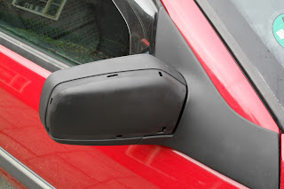

Het was dit weekend heerlijk weer om buiten aan de slag te gaan, dus tijd om weer een nieuw projectje uit te voeren wat al een tijdje op stapel stond, wachtend op geschikt weer. Afgelopen najaar had ik een partij onderdelen overgenomen van een gedemonteerde TCT Break, waaronder een set elektrische spiegels met stukken kabelboom uit de deuren. Deze winter heb ik in alle rust een schema in elkaar gezet op basis van het schemaboek wat ik heb, en alvast het soldeerwerk gedaan wat niet per se in de auto hoeft gebeuren. Tijd dus om aan de slag te gaan:
Deurpaneel eraf, spiegel wisselen, bedrading trekken…
Bedrading op z’n plek in de deur. De spiegel heeft ook een buitentemperatuursensor, maar mijn klokwinkel is daar niet op voorbereid, helaas…
Et voilà, elektrische spiegels! Ook de verwarming werkt, erg fijn!
En ook aan de bijrijderszijde geen bedienhandel meer.
De spiegelkapjes die op de elektrische spiegels horen moeten nog even wachten. Ze zijn zilvergrijs, en mijn auto is rood. Ze liggen al geschuurd en al klaar om te worden gespoten met de spuitbusjes Rouge Furio van de dealer. Maar daarvoor mag het eerst even nog ietsje warmer weer worden.
De Xantia wordt alsmaar leuker zo, en ik ben nog steeds niet klaar! Cool

Leuk gedaan Jochem. Heb nooit geweten dat er verwarming in die spiegels zat. Ik heb ook van die electrische spiegels maar in mijn xantia’s zit daar geen verwarming in, of ze hebben nooit gewerkt.
Volgende projektje automatische regensensor? Dat zou ik nou nooit meer willen missen.
Gepost: 13 maart 2011 11:40 PM
  [ # 449 ]
Vreemd. mijn vermoedens: óf er zit normaal spiegelglas in je spiegels i.p.v. verwarmbaar, óf de verwarming in glazen is kapot of niet aangesloten. Zijn je glazen iets blauwig i.p.v. helder? En werkende elektrisch verwarmde spiegels zijn aangesloten op de achterruitverwarming. Zet die maar eens aan, wacht eventjes en voel dan aan je glazen. Die moeten warm worden. Worden ze dat niet dan zou ik toch eens de spiegelglazen eruit peuteren.
P.S. Bij t1 is elektrisch verstelbaar ook altijd verwarmd. Of dit bij t2 (gefacelift) ook zo is durf ik niet te zeggen.

Ik zal het eens uitproberen met de achterruitverwarming. In elk geval staat er niets over vermeld in mijn engelstalige instructie boekje. Misschien dat ik ze al die tijd dan toch gehad heb Smile
