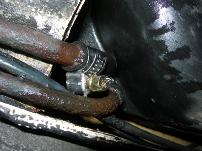

Vanavond een flinke benzinelek ontdekt ter hoogte van de achterdeur, vlakbij de pomp. Het bochtje in de leiding is slecht en de rubber slang poreus.
Het ziet er uit als een slecht toegankelijk plekje.
Mijn idee is om m.b.v. de oude slang een nieuw stukje slang te trekken naar de pomp en het slechte bochtje van de leiding af te zagen…
Maar misschien hebben jullie betere ideeën?

In principe steek je die slang er zo tussendoor; als je onder de achterbank kijkt en een looplamp meeneemt zie je wel hoe het zit.

Vanmiddag ff op de stoep aan het sleutelen geweest. Héérlijk weertje daarvoor… kuch.
Wat heb ik gedaan?
1. Alle benzine uit de leidingen geblazen (slangen in het gat voor de benzinepomp gestoken en aan de motorkant geblazen).
2. Het rotte stukje leiding weggezaagd en gladgevijld.
Het rotte stukje leiding + poreuze slang:
3. Nieuwe slang met tape vastgemaakt aan de oude slang en zo naar beneden getrokken.
4. Stukje leiding waar de slang overheen moest vet gemaakt met vaseline.
5. De boel weer aangesloten met nieuwe slangeklemmetjes.
En ze is weer droog! De boel heb ik nadien nog even flink vet gespoten met WD40 ter roestpreventie maar dat moet nog even wat beter aangepakt worden.
De ‘nieuwe’ situatie met glimmende slangenklem:

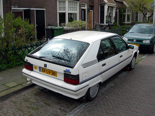

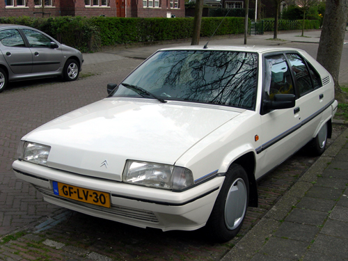

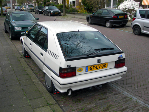

Gisteren Bea’tje even een flinke poetsbeurt gegeven. Vandaag ff fototjes gemaakt… Zet je zonnebril maar vast op!

Mooi hoor!
![Avatar](/images/avatars/uploads/avatar_11716.jpg)
Prachtige Deauville zeg! Hoeveel KM’s heeft ze gelopen?

Ook al TZI wieldopjes erop. Komt me bekend voor , heb ik ook. Staat nog zo gek niet.

Tjerk schreef:Prachtige Deauville zeg! Hoeveel KM’s heeft ze gelopen?
Ze is kort geleden de 2 ton gepasseerd.
En eerlijk gezegd weet ik niet zeker hoe de originele doppen er uit zouden moeten zien. Volgens mij horen er officieel lichtmetalen velgen op… (?)
Toen ik d’r vier jaar geleden kocht zaten er van die lelijke hardplastic dingen op en dat vond ik te lelijk voor woorden. Toen heb ik snel deze tzi’tjes op de kop getikt.

De volgen uit dit topic horen onder Bea, maar die TZi-doppen staan erg netjes.
