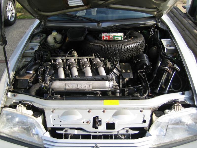

Ook hier onder de kap heb een een extra box:

  [ # 804 ]
Wow! Je hebt ook onder de kap zitten kleien!

die extra tankjes/vaatjes/tonnetjes zijn nodig om de dampen van je tank-ontluchting weg te zuigen
door de motor
is/was een milieu-eis voor landen als zwitserlan/duitsland/zweden en waarschijnlijk nog meer landen
een beetje te vergelijken met de aparte/vreemde carterontluchtings-eis voor de VS ,bij de id/ds
in zwitserland hadden ze op de cx 24inj in 1983 al uitlaatgas re-circulatie
voor de 25 turbo diesel 2 hadden ze een andere brandstofpomp, een soort “geknepen” versie met een wat kleinere paardenstal dus
allemaal milieu

Net even in de kofferbak gekeken, er komt zover ik kon zien 1 slang uit de “doos” in de kofferbak. Deze verdwijnt in de holle D stijl.
Als ik onder de kap kijk heb ik deze extra box:
Als ik het goed inschat dan komt de bovenste slang vanaf de “doos” uit de kofferbak.
De andere slang is de uitgang, dat kan ik zien aan een splitsing (rond doosje) vlak na deze box onder de motorkap, daar zit namelijk een pijl op met de richting van de airflow.
De splitsing gaat verder met een dikke en dunne slang.
De dunne komt hier uit bij de kleine T splitsing boven de gasklep.
De dikke slang komt uit op de grote dikke bocht na de LMM.
Als leek gok ik dat de benzine dampen dus via de box onder de motorkap (wat doet die dan precies?) in het inlaat traject van de motor komen. Zo worden de benzine dampen dus verbrand in de motor.
Tenmiste zo zie ik het nu maar even Wink
Ik ben wel benieuwd wat die box onder de kap dan precies doet, heeft zoiets nog onderhoud nodig?
