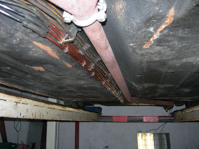

Het leidingwerk van Liesje begint er weer wat plausibeler uit te zien. De benzine- en de retourleidingen waren net zo rot als de oude HD-leidingen maar niet vervangen. Alsnog gedaan:
Helaas kon ik de HD-leidingen (bovenste vier) niet strakker krijgen maar ze zitten nu tenminste op de juiste plek en ze raken elkaar niet meer.
Van twee klemmen is de onderste houder afgebroken, daar moeten nog even andere voor komen, en de benzineleidingen (onderste twee) horen met aparte klemmetjes aan elkaar vast te zitten. Die zijn allemaal verdwenen. Daarom heb ik ze eerst even zo, met tie-wraps en rubber afstandhoudertjes, opgehangen. Eigenlijk ook al best netjes maar volgens ingewijden afkeur.
De benzineslang vanaf de tank bestond uit drie gekoppelde, uitgedroogde, stukken:
Tsja, waarom zou je die ook vervangen als de tank eraf ligt. Minstens een minuut extra werk en dat stukkie slang kost ook al gauw een hele euro…
Allee, volgende keer hoop ik wat extra klemmetjes gevonden te hebben om de uiteinden van de slangen en leidingen aan de tank-kant weer enigszins in de goede richting te krijgen vanaf de laatste klem.
Da’s nog wel even wat duw-en-trekwerk als je kijkt naar hoe het werd afgeleverd:
Oh ja, en er zit een gat van een dikke centimeter in een van de voorste uitlaatpijpjes. Vervanger ligt al klaar.
