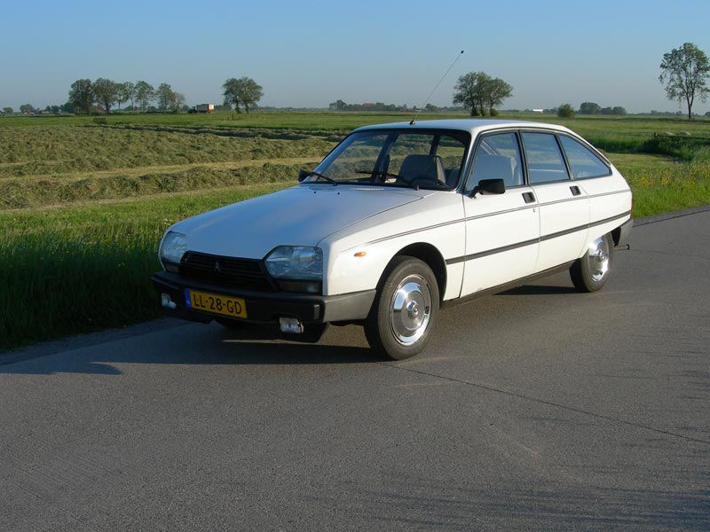

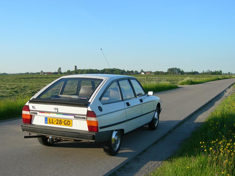

Lies in het lentezonnetje:
Bewerkt met klei, polijst en wax.
Alleen nog die tectylvlek van de bestuurdersdeur af zien te krijgen zonder de lak mee te verwijderen.
