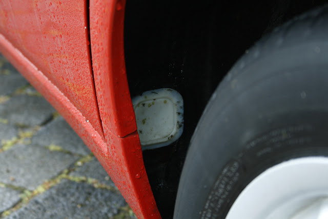

En als laatste: Na de auto eens grondig te hebben bekeken ( uiteraard zie je dit pas NADAT je de auto koopt!!! ) zag ik dat aan de binnenkant van de wielkast linksachter het afdekplaatje van de kokerbalk weg was wat dus betekent dat er water en eventueel pekel naar binnen kan. Ik weet niet hoelang dit als zo is. Als je het linker achterportier open trekt zie je als je goed kijkt de eerste verschijnselen van roest van binnenuit. Is er een geschikt middel om dit tegen te gaan wat ik in de kokerbalk kan spuiten? Ik kan wel aan de buitenkant alles netjes wegwerken maar als het van binnenuit niet wordt behandeld, is het binnen een jaar weer prijs!

Ik weet het niet 100% zeker, maar volgens mij is dat de reden waarom Xantia breaks in de deuropeningen achter roesten.
Daar hoort volgens mij geen kapje te zitten.
Lijkt wel of ze dat vergeten zijn af fabriek.

Als je voor de LA-wielkast staat er er zit links (richting achterportier) in de wielkast een vierkant gat dan moet daar een kunststof dop in:
Anders loopt er water in de dorpel en gaat het op termijn van binnenuit roesten. Rechts in de wielkast kan wel een gat zitten (richting achterlicht), maar bij breaks zit die er vaak niet.

Bedank voor de reacties. Het dopje ( kapje ) wat er in zit is gescheurd en staat voor de helft open, vandaar dat ik dacht dat er helemaal geen kapje in zat. Ik heb goed in de dorpel kunnen kijken na demontage van het wiel en gelukkig valt het mee: er is totaal geen roest te bekennen. Voor de zekerheid toch wat dorpelwax er in gespoten en het kapje gerepareerd met een op maat geknipt stuk rubber en dat er in gelijmd. Als ik eens er aan denk zo’n kapje ergens bestellen. De roestvorming zit alleen maar in de lasnaad van de dorpelhoek daar waar de plaatdelen elkaar overlappen. Als het weer het toelaat, ga ik dit eens grondig aanpakken.
