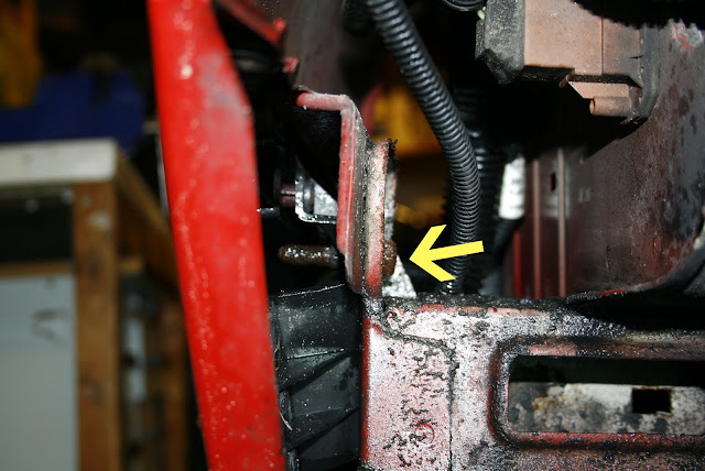

De constructie is an sich vrij simpel, het grote euvel met Xantia voorbumpers is de bout waarmee de bumper en het zijscherm aan het binnenscherm zit gemonteerd. Deze is bereikbaar via het losse klepje in de wielkuip, maar die bouten zijn zó lang dat de uiteindes altijd helemaal volroesten. Ze zitten vervolgens in de kunststof bumpersteun getapt, wat gegarandeerd gaat doldraaien, waarna je met een kleine ijzerzaag de kop er af mag zagen via dat pokkegaatje in de kuip. Ook als je de wielkuip uitbouwt is het nog steeds lastig bereikbaar.
Ter illustratie:
